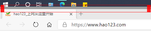

1.在层级设置为“顶层”后,LunachPad面板内,右键图标弹不出右键菜单;
2.在层级设置为“顶层”后,打开或最大化edge浏览器时,会有灰黑色边框;

问题4截图
问题4截图
感谢使用!你说的问题我已经记录,关于浏览器黑边问题,经过测试因该是浏览器自身就是有黑边,所以当任务栏透明后才会发现。你可以同样打开其他窗口最大化看一下是否有黑边。另外就是模糊效果时有边角,这个用的是系统未公开api,目前还无法设置这个模糊的角度,某种状况下就会尴尬的显示一个边角

黑边问题只有从Dock栏打开edge会出现,设置为“顶层”后,问题比较明显,从桌面打开edge就没有,可以研究一下
